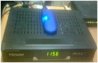

    6. La lumière LED du Bridge s’allume alors en Bleu.
    7. A ce stade relier le Bridge Wifi à l’aide de la fiche RJ45 à récepteur Cristor Atlas E. Si vous voulez vous passer du PC, vous devez alimenter le Bridge Wifi à l’aide d’un transformateur 12 V.

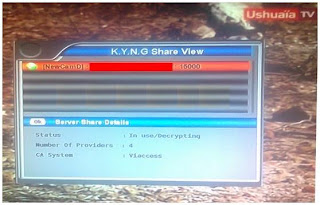

    8. Aller dans Aller dans Menu/Configuration du système/Network settings et appuyer sur le Bouton vert de la télécommande pour tester la connexion internet.
    Puis, vérifier la connexion au serveur et les chaînes ouvertes.

    Une fois la configuration terminée, la LED orange du pont Wifi s’allume en bleu. Vous pouvez maintenant vous déconnecter de votre PC et connecter votre récepteur à votre routeur sans fil.
    Le pont wifi peut être alimenté par un port USB libre. Sinon, vous pouvez l’alimenter à partir d'un adaptateur DC avec un axe postif 2.0 entre 5-15v (Transformateur 12 V qui n'est pas fournis).
    Le pont wifi est très petit et compact (9cm x 5cm x 1.5cm) et peut être caché derrière votre récepteur.
