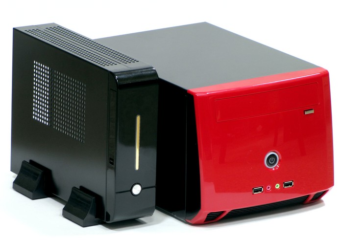

    Препоръчайте ми кутия за HTMC + dvb card
    Здравейте колеги,
    В една тема http://www.satsupreme.com/showthread...l=1#post859924
    Съм описвал примерната конфигурация за въпросното устройство набавих всички компоненти, но с недоволство разбрах че избраната кутия от мен не е подходяща. Няма място за pci-e dvb карта - кутията е много ниска и няма място за pci-e платки. Препоръчайте ми кутия, която не е с вградено захранване и е подходяща за целта. Моето дъно си има външно захранване и мисля че кутия без такова би била по ниска. Аз единствено успях да намеря тази, която за жалост е със захранване.

    Някъкво такова не ти ли върши работа ? До колкото разбрах се казва Riser. Има вариант и с кабел. За съжеление, не мога да ти дам информация, кой, къде, как и за какво го продава.

    Виж тънката кутия която съм избрал, тя няма отвор за външни платки това е проблема. Иначе тези удължители ги има като гъвкави кабели, но предпочитам сат карта да ми е закрепена добре, отколкото да се търкаля отзад (зад кутията).

    Купих си по голямата кутия, черна на цвят и съм доволен от нея. Махнах и вграденото захранване, защото имам външно, а вентилатора в кутията ми върши перфектан работа защото ion2 дъната греят ужасно много.
