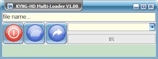

Un nouvel outil pour l’Atlas HD100 est disponible. C’est le KYNG HD-100 MultiLoader.
- Ce MultiLoader n'aura qu'une fonction et seulement une : passer les MainSoftware par le port rs232. On ne peut l'utiliser que pour ça. Tous les autres fichiers sont mis à jours à travers le menu de l'application du récepteur via usb ou ethernet.Le MultiLoader n'est utile que pour récupérer un récepteur qui n'a pas de Mainsoftware ou si ce dernier venait à être corrompu.
- Après avoir injecté le MainSoftware à l'aide du MultiLoader, il faut attendre que le récepteur affiche "End", il faut enlever l'alimentation puis la rebrancher, parce que le récepteur ne rebootera pas tout seul.
