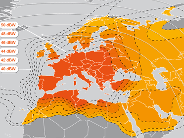

    Καλησπέρα,
    Προσπαθώ να πιάσω τον Eutelsat 3c απο γερμανία με 80ρι πιάτο και μονό LNB αλλα δεν μπορώ με τιποτα..βρισκω πανευκολα τον 13 και λιγο ποιο κατω τον Intelsat 10-02 / Thor 5 / Thor 6 (0.8W) αλλα ενδιάμεσα τιποτα..δεν ξερω τι να κάνω..ο αλλος απο την διπλανή πολυκατοικία και αυτος με 80ρι ειναι και πιανει τζαμι..τι να κανω.Με μηχανηματάκι Sat finder ψαχνω και τιποτα:(

    Εύκολος δορυφορος για την νοτια & κεντρική ευρώπη ...
