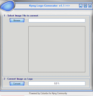

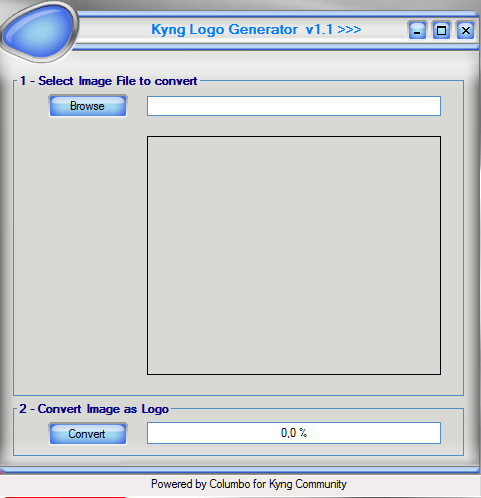

1. Télécharger ici l’application « KYNG_LOGO_GENERATOR_v1 ». Extraire les fichiers du fichier zip téléchargé et remplacer l’extension du fichier exécutable « ex-e » par « exe » et lancer l’application.

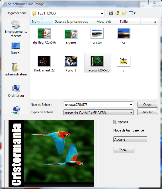

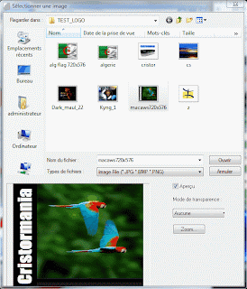

2. Cliquer sur « Browse » et sélectionner sur votre PC l’image à convertir. Puis, Cliquer sur « ouvrir ».

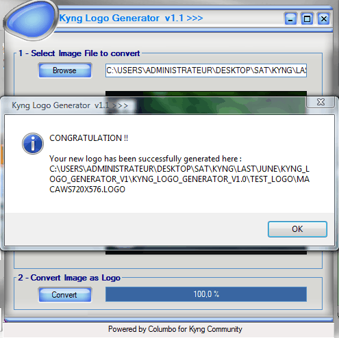

3. Cliquer sur « Convert » et votre logo personnalisé est ainsi généré, vous pouvez maintenant l’injecter à votre cristor à l’aide de l’application KYNG MULTILOADER.
