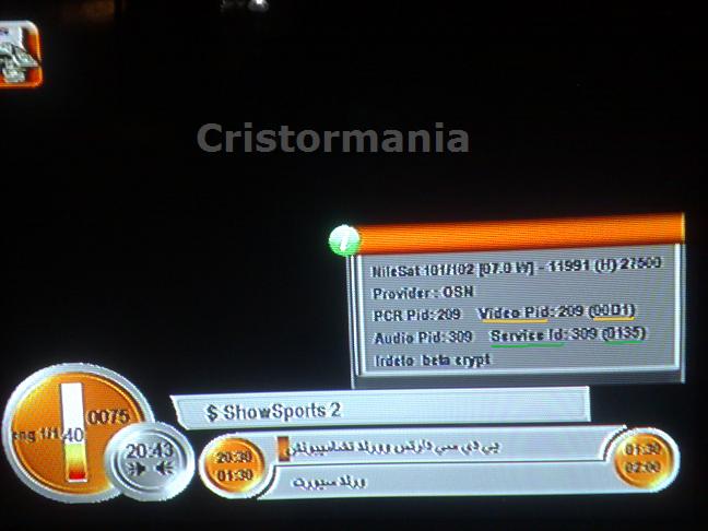

1. Se mettre sur la chaîne à décrypter et appuyer sur le bouton « INFO » de la télécommande. Noter les valeurs hexadécimales de « Service ID » et de « Video PID ».

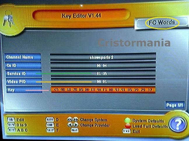

2. Aller dans Menu/Contrôle d’accès/Key Editor.
A l’aide de la touche « Favorite droite » aller dans les clés FCWords et à l’aide du curseur choisir un emplacement vide « Free ».
Aller sur « Channel Name », inscrire le nom de la chaîne « ShowSports 2 ».
Aller sur « Ca ID », inscrire les chiffres « 0604 ».
Aller sur « Service ID », inscrire les chiffres « 0135 ».
Aller sur « Video PID », inscrire les chiffres « 00D1».
Aller sur « Key», inscrire les chiffres de la clé.
A chaque fois, il faut appuyer sur la touche « OK » pour entrer et pour sortir du mode édition.

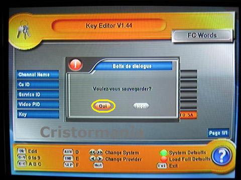

3. Appuyer sur le bouton « Exit », aller sur « oui » et appuyer sur « OK ».

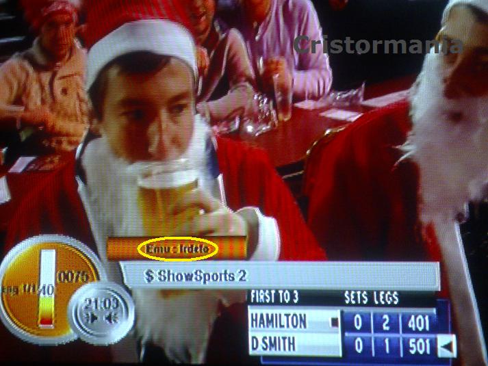

4. Voir le résultat (Emu Irdeto).
