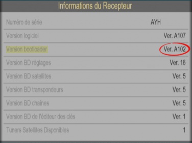

5. Patienter jusqu'à la fin de l'opération.
6. Upload task terminated = Opération terminée avec succès.
7. Rallumer le démo et Constater le résultat de la Mise à jour.
