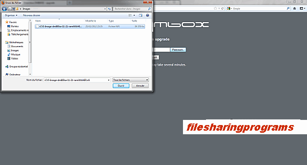

4.3 : Appuyez sur le bouton « Parcourir » et sélectionnez l’image de votre choix (ici j’utilise par exemple une image ICVS pour une Dreambox 800 HDse Clone) :

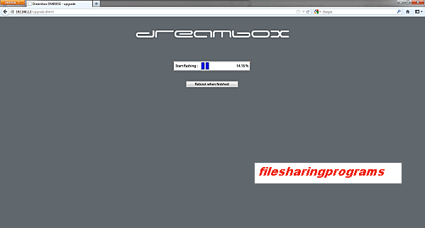

4.4 : Une fois l’image sélectionnée appuyez sur le bouton « Flash!» :
- Appuyez sur le bouton « Reboot when finished» ainsi, dès que le flash se termine, votre Dreambox rebootera automatiquement.
-- Et voilà ! Votre Dreambox est maintenant flashée avec l’ICVS, dans la prochaine étape vous verrez comment configurer votre image.
