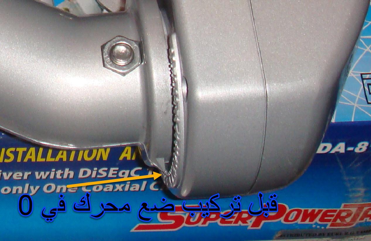

    في الحقيق لا يوجد فرق في تركيب بين محرك اتومتيكي و محرك عادي من حيث ضبط قوس
    لا يوجد فرق كل ما علين هو تركيب كيبول lnb في المحرك ومن المخرج ثاني في المحرك نربطه مع جهاز استقبال
    قبل تركيب المحرك ضع مؤشر في صفر ولي تحريك محرك عن طريق ريموت كنترول جهاز

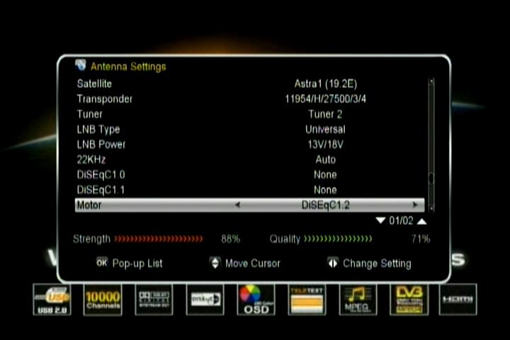

    ثم نضبط اعدادت لكي يعمل محرك

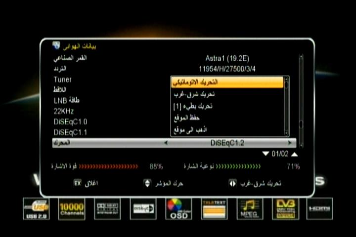

    اول شيء ادخل الى هنا
    ثم اضغط على motor وختار DiSEqC 1.2

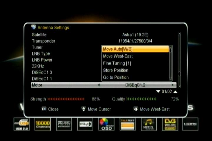

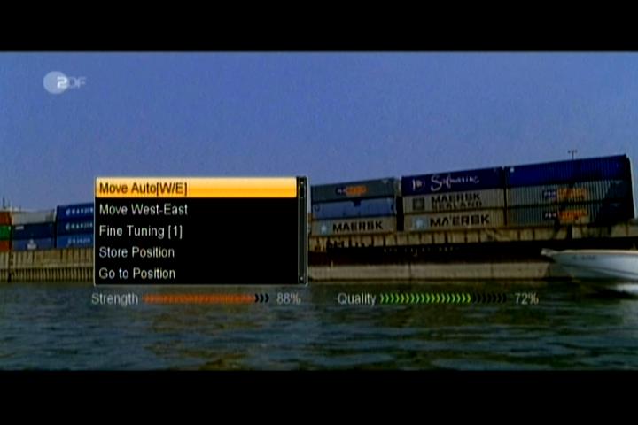

    اول خيار وهو تحريك صحن اوتومتيكي الى شرق والغرب عن طريق ريموت كونترول
    او بالغة عربية
    يمكن تحريك صحن مباشر عن طريق وقوف امام قناة ثم ضغط على f1 999

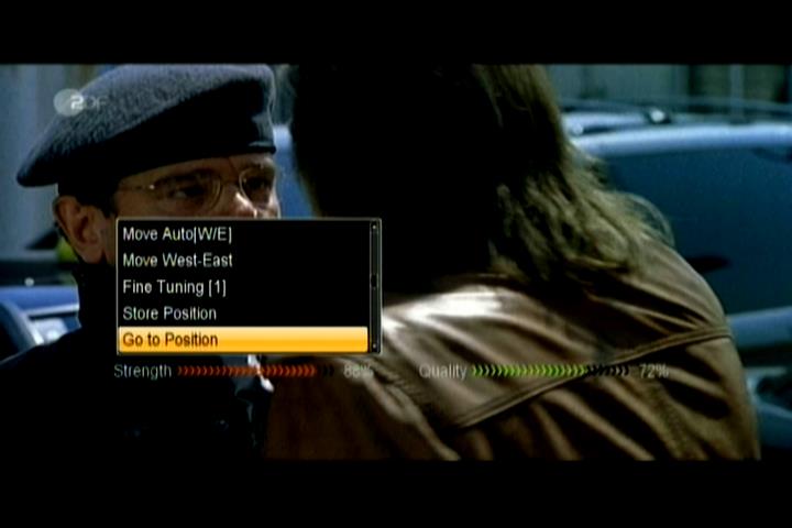

    فنجد قائمة تحريك صحن

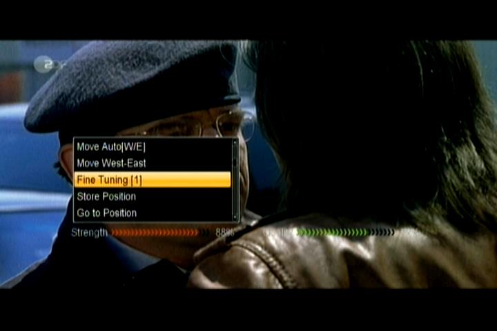

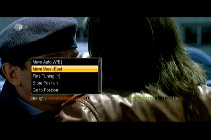

    من هنا حرك صحن الى مكن القمر في الشرق او الغرب
    من هنا تحريك ببطئ

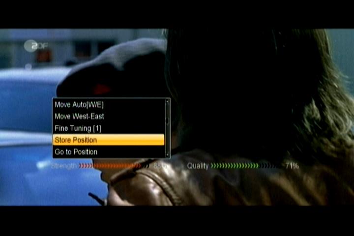

    بعد تحريك صحن يجب حفظ موقع القمر اضغط على زر store position
    من هنا ذاهب الى موقع القناة
    وبعد حفض كل الاقمار اختار القناة و محرك سوف يتحرك بدون تدخل منك
