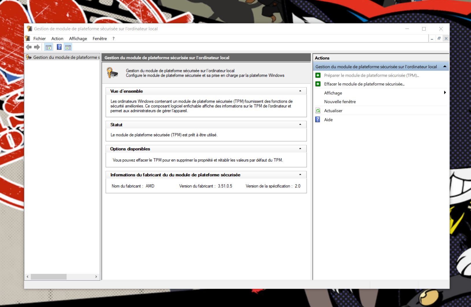

Mon PC est-il compatible TPM ?
Windows intègre un utilitaire très simple pour vérifier l’état d’activation ou de compatibilité avec TPM sur son PC. Voici comment le démarrer.
  • Appuyez sur la touche Windows du clavier
  • Tapez « tpm.msc » au clavier
  • Validez le lancement de l’utilitaire trouvé
Si votre TPM est bien utilisé, comme c’est le cas sur notre machine, l’utilitaire va vous donner la version de la spécification utilisée
. Dans notre cas, c’est la version 2.0. Si le TPM n’est pas activé sur votre machine, l’utilitaire va afficher le message « Module de plateforme sécurisée compatible introuvable ».
