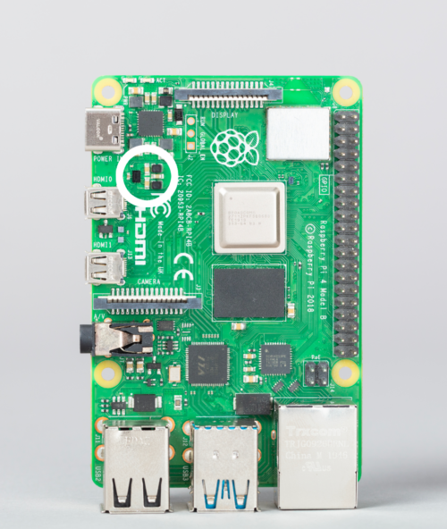

Attention cependant, la chose ne concerne que les Raspberry Pi 4 Model B qualifiés de « récents » par Eben Upton. La fondation a effectivement mis en place une modification au niveau de l'étage d'alimentation des Pi et il convient de vérifier si le vôtre est concerné.
© Raspberry Pi
L'image ci-dessus permet de vérifier rapidement si votre Pi est « récent » : il doit avoir ces trois petits composants noirs identifiés par un cercle blanc. Les modèles plus « anciens » n'ont pour leur part qu'un seul composant, plus gros, à cet emplacement de la carte.
Eben Upton souligne toutefois que les « anciens » peuvent aussi profiter de ce surcroît de MHz. Il suffit pour cela d'activer la chose manuellement en ajoutant la ligne ci-dessous à votre fichier config.txt.
arm_freq=1800
Il convient toutefois de faire attention, les « anciens » sont davantage sujets à la chauffe. Sans un bon système de refroidissement les gains seront effacés par un thermal throttling.
