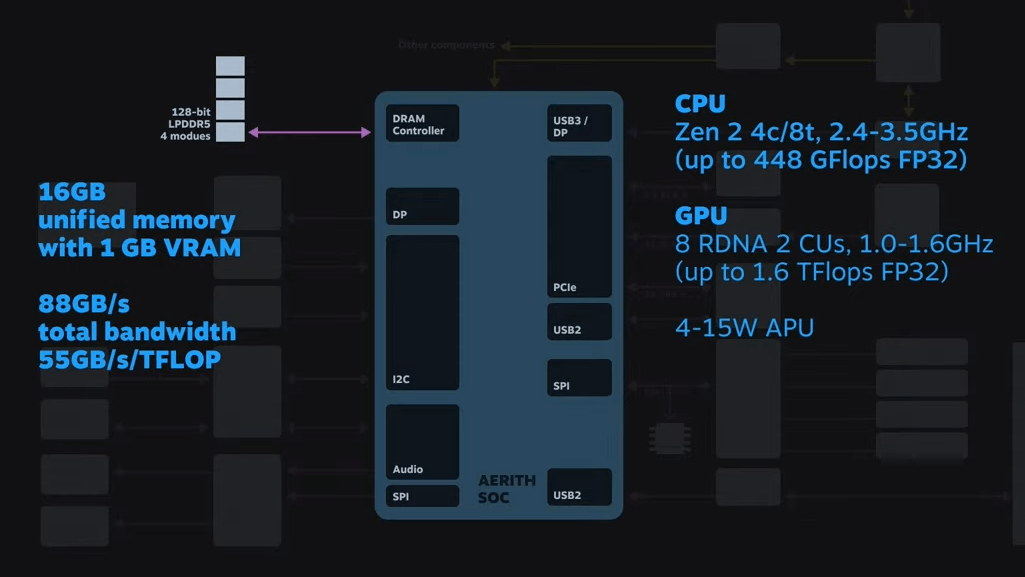

SoC Aerith mêlant Zen 2 et RNDA 2
Au travers de cette nouvelle – et longue – vidéo, Valve entre cette fois bien davantage dans les détails techniques. Le SoC au cœur de la Steam Deck est évidemment de marque AMD.
Il porte le nom d'Aerith et dispose de 4 cœurs Zen 2 dont la fréquence peut varier de 2,4 à 3,5 GHz.
Valve précise cependant que son objectif était d'offrir une fréquence de fonctionnement stable plutôt que d'axer sur des crêtes atteignables sur un court laps de temps.
Il en va de même pour la partie graphique qui intègre un GPU RDNA 2 doté de 8 compute units et fonctionne de 1 à 1,6 GHz.
© Videocardz
Le TPD du SoC Aerith dans son ensemble est contenu, on parle de 4 à 15 Watts et il ne semble pas question d'avoir des différences en fonction de l'usage de la Steam Deck, portable ou placée dans son dock.
