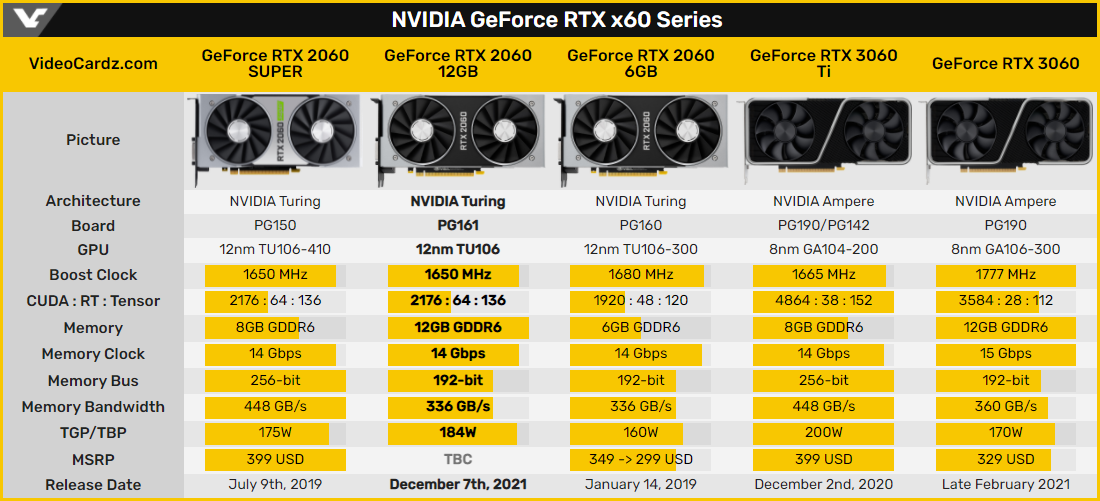

Triptyque « magique » : 2 176 / 64 / 136

Nous apprenons aujourd'hui par Videocardz que ce ne devrait pas être les seules différentes et, côté GPU, cette RTX 2060 12 Go serait plus proche de la version SUPER que du modèle originel.
On parle ainsi d'un total de 2 176 cœurs CUDA, 64 cœurs de ray tracing et 136 cœurs Tensor. Des chiffres identiques à ceux de la RTX 2060 SUPER et un cran supérieur, donc, à ceux de la RTX 2060 « de base » (1 920 / 48 / 120).
En revanche, si la mémoire vidéo embarquée double (12 Go, donc), elle conserve des caractéristiques identiques à celles de la RTX 2060 : bus de 192-bit et bande passante de 334 Go/s quand la version SUPER avait un bus 256-bit et une bande passante de 448 Go/s.
Enfin, ultime distinction, la RTX 2060 12 Go aurait un TDP sensiblement supérieur à la version « de base » comme à la SUPER : on parle de 184 Watts contre, respectivement, 160 W et 175 W.
