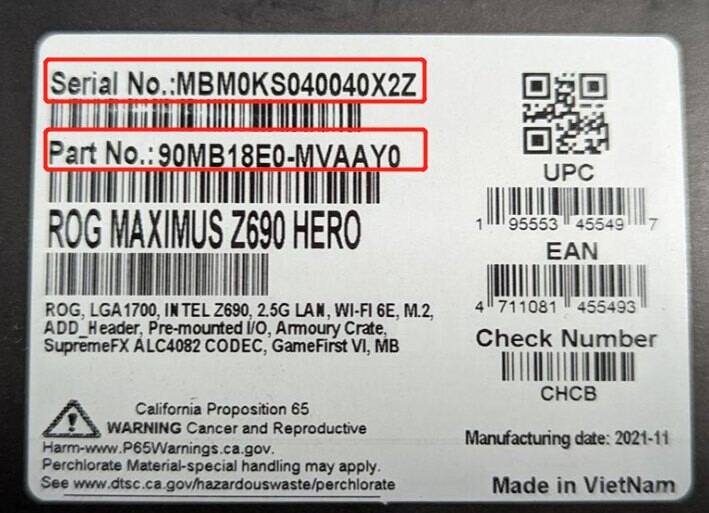

Le plus simple reste toutefois de se tourner vers le « part number » de la carte mère, les modèles incriminés ayant tous le numéro 90MB18E0-MVAAY0.
De plus, il faut que le numéro de série (« serial number ») débute, lui, par MA, MB ou MC. Si vous êtes dans ce cas et que la carte mère fonctionne, on peut dire que c'est un heureux hasard.
