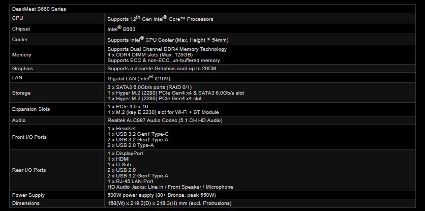

Les DeskMeet B660 mettent à disposition un emplacement PCIe 4.0 x 16, deux slots M.2 2280 (PCIe 4.0 x4), trois ports SATA 3 et un slot M.2 2230 pour la connectivité Wi-Fi / Bluetooth.
