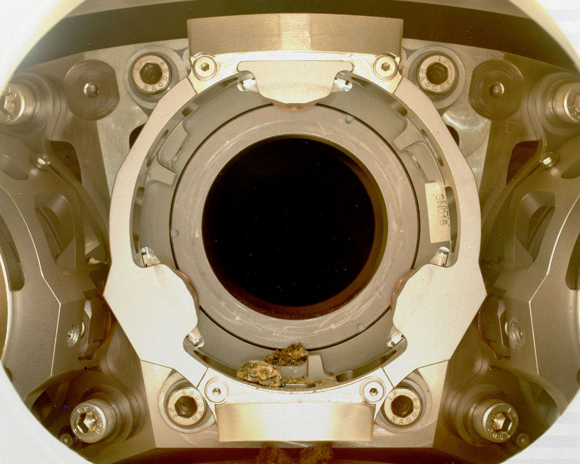

On voit ici les fragments d'échantillons qui bloquent l'entrée du carrousel de Perseverance : impossible pour le moment d'y mettre un tube. © NASA

Le forage, en réalité, s'est très bien passé, mais un problème est survenu à l'étape suivante, qui consiste à transférer l'échantillon collecté dans son tube, depuis le système de collecte jusqu'au système de stockage au centre du rover.

Les tubes sont conservés au centre du rover Perseverance, et pour recevoir leurs quelques grammes de roche, ils sont déplacés jusqu'à la foreuse du rover par un « carrousel ».
Ce dernier permet également, une fois le tube rempli, de le ramener avec les autres échantillons. Un petit bras robotisé situé sous le rover gère ensuite les tubes et peut les déposer sur le sol le moment venu. Un système élégant et normalement fiable…
Mais ici, lors du transfert du tube dans le carrousel, il y a eu un problème. Plus ennuyeux, un examen photographique a montré qu'il y avait des fragments de roche sur le bord du carrousel, ce qui bloque pour l'instant tout transfert.

Bien sûr, il a fallu du temps pour comprendre pourquoi le tube ne pouvait descendre dans le carrousel, puis délicatement retirer le bras robotisé, et enfin prendre plusieurs dizaines de clichés pour étudier la situation.
D'un point de vue extérieur, on pourrait se dire que cela fait deux semaines que Perseverance est bloqué sur cet obstacle technique.
En réalité il vaut mieux prendre le temps et tenter de répéter la situation sur Terre (avec le jumeau du rover situé au laboratoire JPL à Pasadena) plutôt que d'aller trop vite.

Selon le communiqué de la NASA, l'équipe responsable du carrousel est assez confiante pour affirmer que les sédiments pourront être dégagés sans poser de problème à moyen ou long terme.
