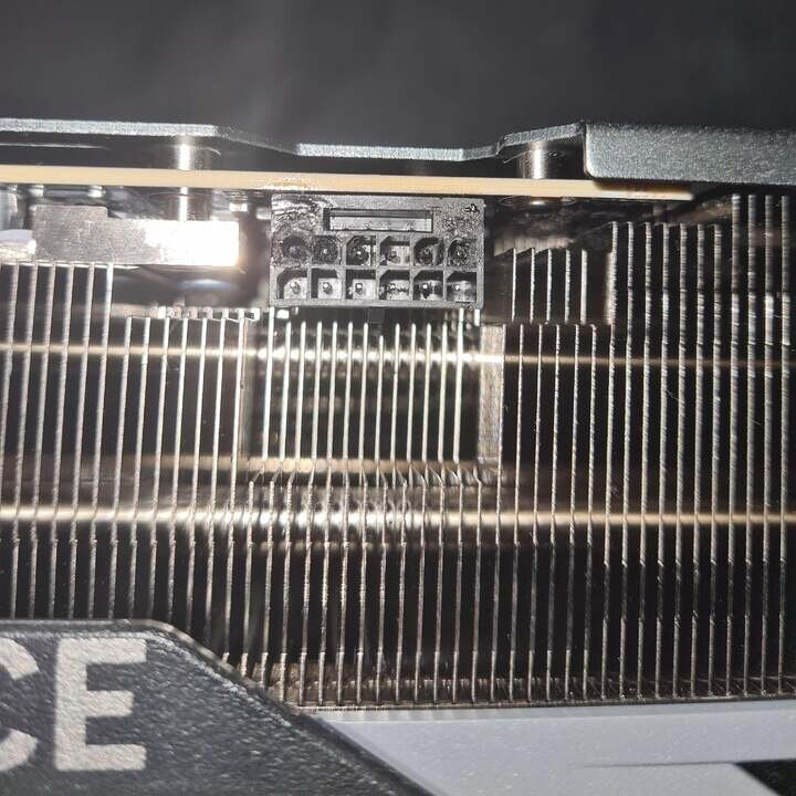

Seulement quelques jours après la commercialisation des cartes graphiques GeForce RTX 4090, des utilisateurs ont signalé des problèmes d'abord de fonte de l'adaptateur 16 broches 12VHPWR, puis du connecteur directement soudé à la carte graphique.

Dans la foulée, c'est Gamers Nexus qui a publié son étude, laquelle précise qu'une insertion incorrecte de l'adaptateur semble être la cause principale de la fonte du câble. Une conclusion qui est aujourd'hui corroborée par NVIDIA.
Relayé par Videocardz, le communiqué de la société est clair. Dans un premier temps, elle évoque un souci limité à « environ 50 cas à l'échelle mondiale ».
Les estimations de 125 000 GeForce RTX 4090 vendues à travers le monde laissent à penser que le problème touche 0,04 % des usagers.
© Videocardz
Par la suite, NVIDIA précise « À ce jour, nos découvertes suggèrent que le souci est lié à une insertion incomplète des connecteurs dans la carte ».
La société recommande d'insérer d'abord le câble dans la carte graphique, « de manière ferme et uniforme », avant de la placer sur la carte mère.
NVIDIA ajoute toutefois « travailler à de nouvelles méthodes pour s'assurer que le connecteur est sécurisé avant la mise sous tension ».
Elle précise aussi qu'avec ses partenaires, ils s'engagent « à soutenir les usagers et à valider le processus de retour peu importe le câble et la carte utilisés ».
