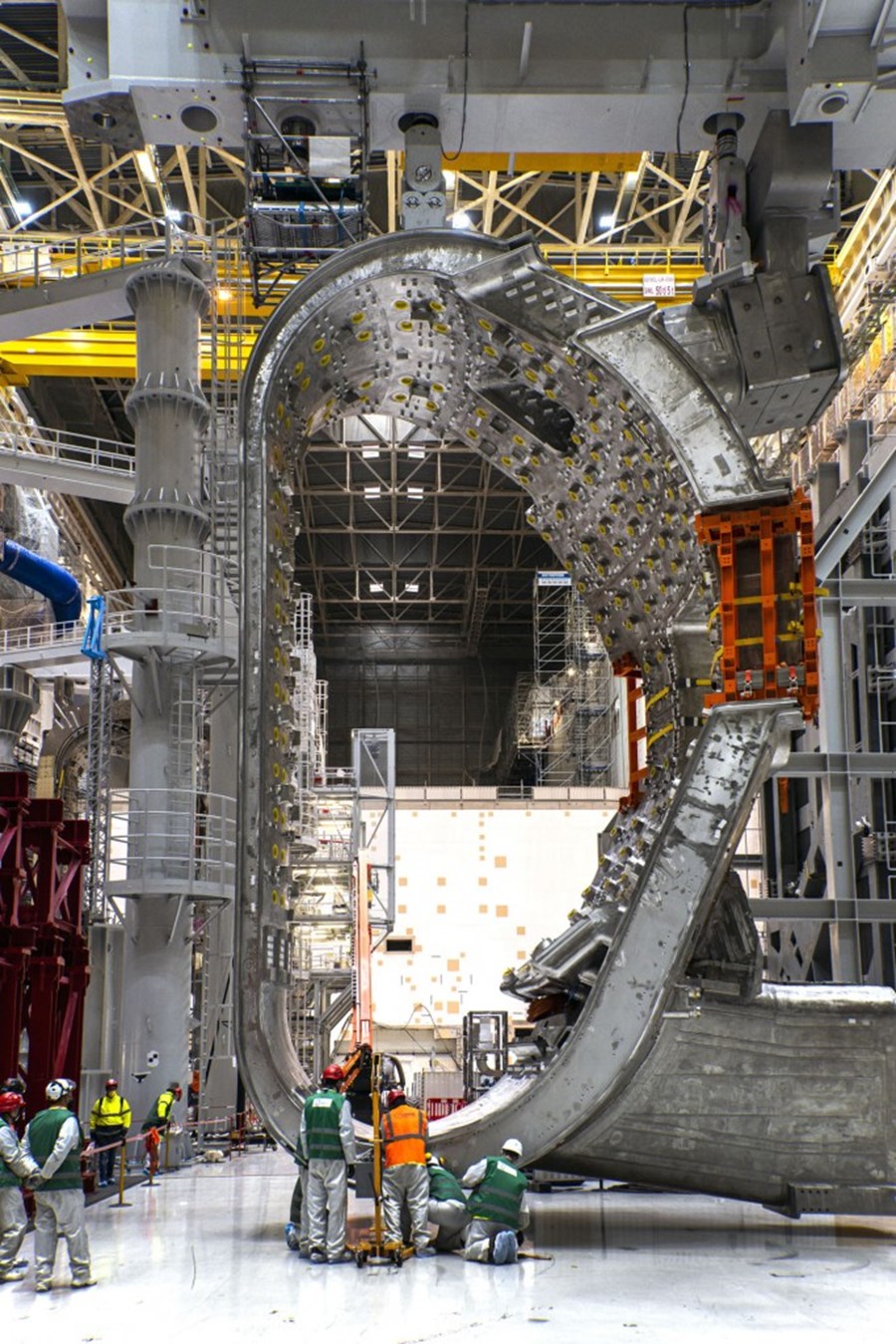

L'un des 9 éléments sur lequel les équipes vont devoir refaire les soudures et travailler sur l'isolation thermique © ITER Organization
