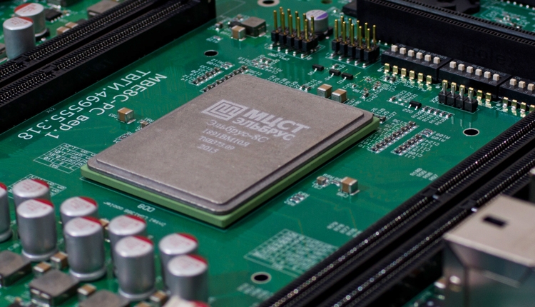

L'Elbrus-8SV est un CPU conçu par le Moscow Center of SPARC Technologies (MCST) qui fait logiquement suite à l'Elbrus-8S. Il est gravé selon le processus 28 nm de TSMC et vient avec 8 cœurs cadencés à 1,5 GHz.
© Wccftech
Sur le papier, il est ainsi question de déployer une puissance de 576 GFLOPS en précision simple et de 288 GFLOPS en double précision. Il est également à noter que l'Elbrus-8SV dispose d'un cache de niveau L3 partagé de 16 Mo.
Presque « raccord » avec ce que l'on connaît en Occident, l'Elbrus-8SV est accompagné de DDR4-2400 ECC, ce qui représente un net progrès depuis le précédent CPU qui devait se contenter de DDR3-1600.
