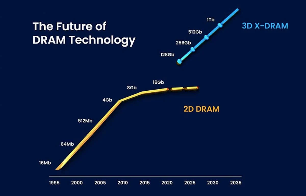

NEO Semiconductor parle d'une densité de 128 Gbit sur 230 couches, ce qui représente huit fois plus que ce que l'on obtient sur la DRAM d'aujourd'hui.
La firme se veut confiante et évoque des circuits intégrés de 1 Tbit d'ici à 2030 alors que la DRAM 2D serait vite limitée dans ses possibilités d'évolution.
