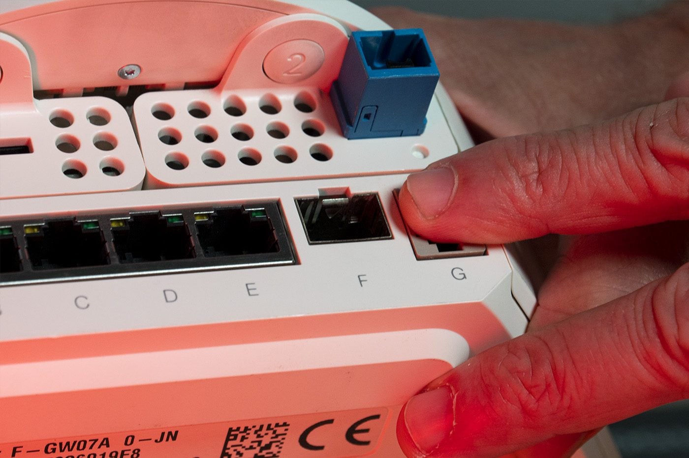

Les ingénieurs de Free ont intégré un port SFP+ dans leur box, afin qu’il soit possible de sortir le meilleur débit possible de la Freebox.

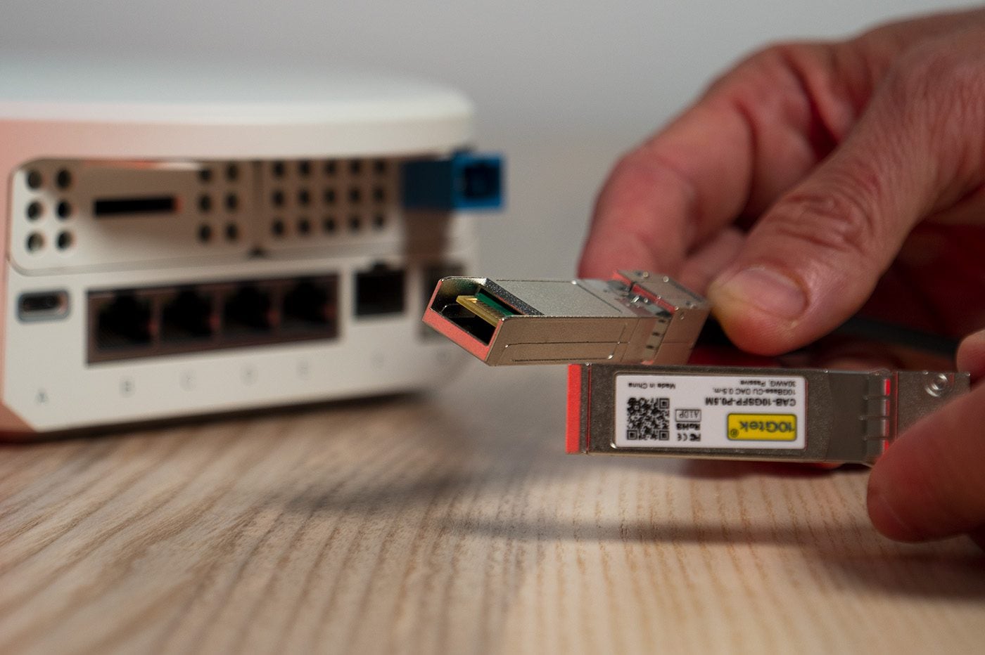

Un câble DAC
Toutefois, pour atteindre cet Eden du très haut débit, n’espérez pas pouvoir vous contenter d’un module SFP+ Ethernet pour y brancher directement votre routeur Wi-Fi.
Il ne fonctionnera pas. Nous avons tenté notre chance, échoué, puis contacté Free sur la question pour savoir si c’était une question d’alimentation ou une restriction technique, nous avons eu pour réponse que « Free recommande aux abonnés d’utiliser des SFP+ Fibre ».

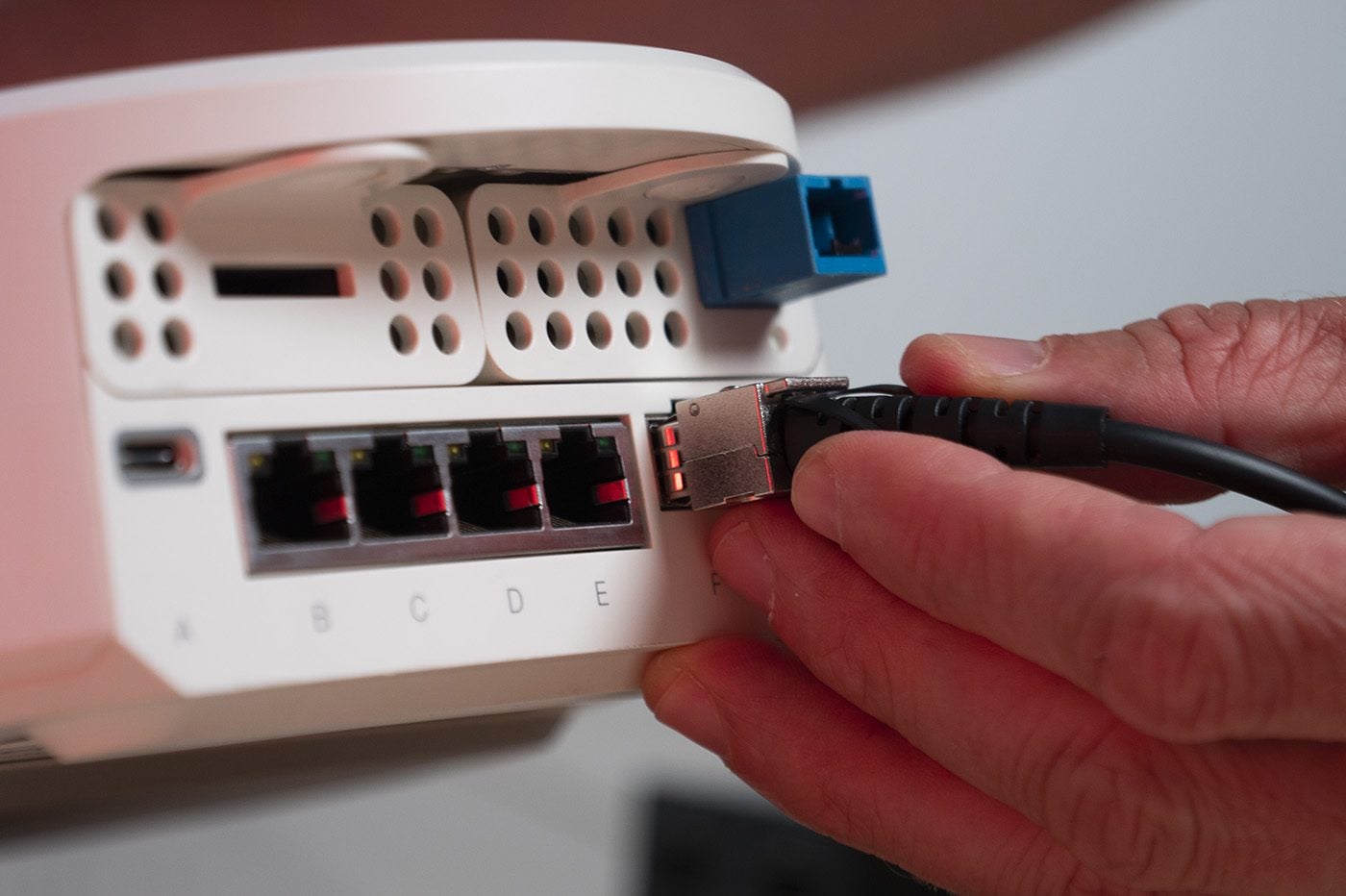

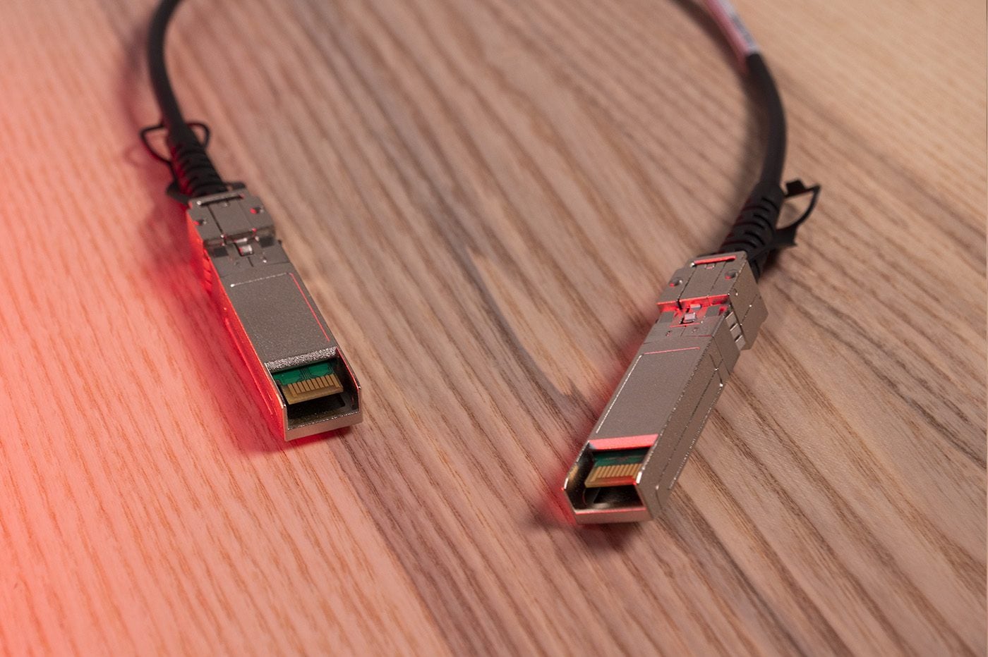

Autrement dit, il va vous falloir utiliser un câble DAC pour sortir le signal réseau de la box. Un câble DAC est composé de cuivre ou de fibre optique, selon sa longueur, et se termine aux deux extrémités par un connecteur SFP.
Cela dit, se pose assez logiquement la question suivante : « vers quoi mène ce câble DAC ? ».
Les routeurs embarquant un port SFP+, qui pourrait recevoir le câble, sont plus que rares – et, à notre connaissance, inexistants dans l’offre Wi-Fi maillé grand public.

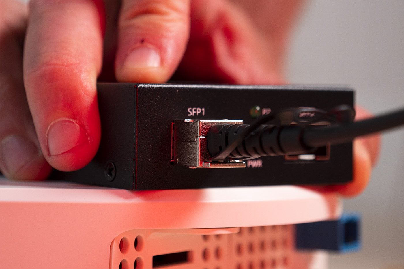

Quoi qu’il en soit, le plus simple et le moins coûteux est de se tourner vers un petit boîtier qui va convertir le signal optique vers une sortie Ethernet (10 Gbit, évidemment).
En l’espèce, nous avons décidé d’éviter les hubs multiports bien plus coûteux et opté pour un modèle avec deux emplacements SFP+, l’un pour la connexion entrante, l’autre pour la connexion sortant vers le routeur.
Les puristes pourront dire qu’il y aura perte de débit, mais la bande passante apportée sera toujours meilleure qu’avec un port Gigabit Ethernet.
Le boîtier du convertisseur SFP+.![]()

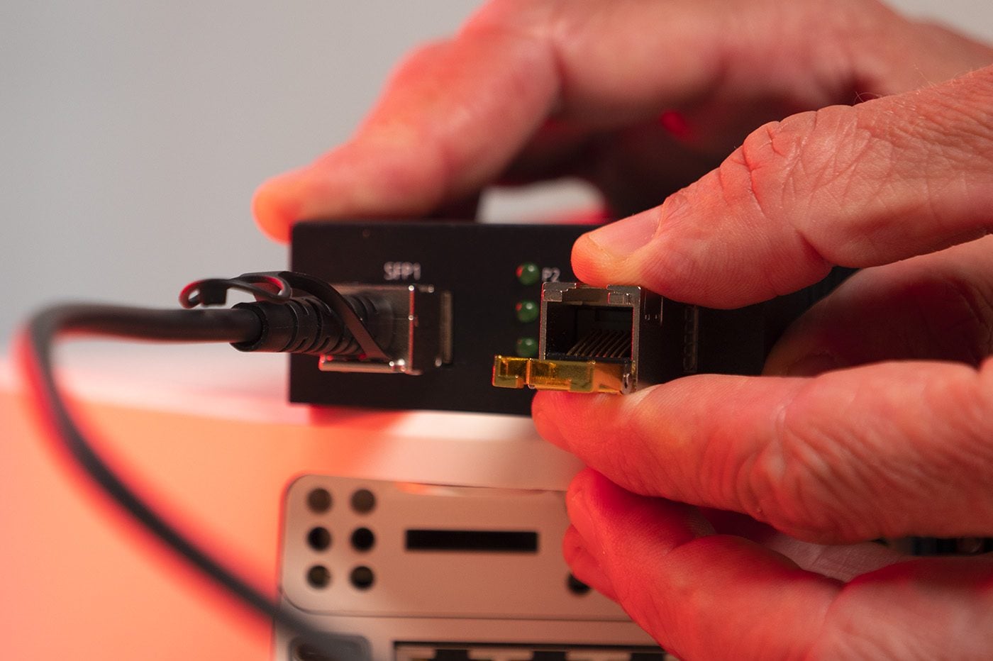

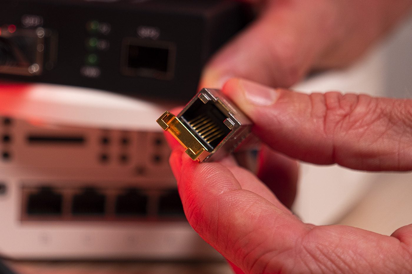

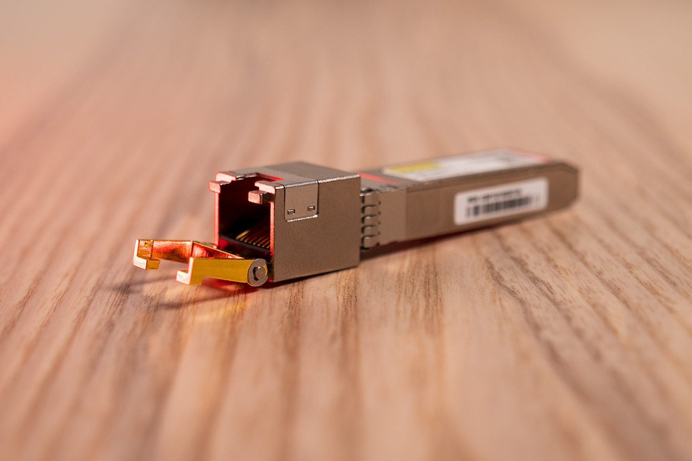

Un adaptateur SFP+ Ethernet
Une fois le boîtier connecté au câble DAC, il va falloir trouver un moyen de connecter le routeur.
Dans la solution que nous avons trouvée, il nous a fallu mettre la main sur un module SFP+ Ethernet 10 Gbit, qui se branche dans le boîtier.
C’est à lui qu’on pourra enfin brancher notre câble Ethernet, celui qui connectait jusqu’à présent notre box à notre routeur.
Attention, toutefois, dernier détail d’importance, pour que le câble ne soit pas le maillon faible et ne réduise pas les débits, choisissez un câble Ethernet Catégorie 6a ou 7.

- Un câble DAC 10 Gbit. Nous avons opté pour un modèle de 50 cm de long de la société 10Gtek.
