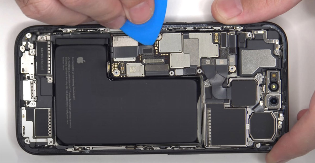

Évolutions et comparaisons
Au niveau de la batterie, la conception en forme de « L » fait son retour.
Elle est très facile à retirer grâce à son système de languettes, mais elle ne fait pas l'unanimité chez les réparateurs et bricoleurs.
Pensée pour optimiser l'espace à l'intérieur de l'appareil, son remplacement peut être en revanche plus complexe qu'une batterie de forme classique.
Pour la retirer, quelques gouttes d'alcool isopropylique suffisent.
La carte mère A17 Pro et le PCB sont aussi relativement simples à démonter de l'ensemble.
Le port USB-C
est d'ailleurs soudé au PCB, une conception qui pourrait apparemment devenir problématique en cas de dysfonctionnement.
Selon les conclusions de PBKreviews, Apple semble avoir progressé dans la construction interne de son smartphone.
Même si une marge d'amélioration reste possible (notamment au niveau de la conception de la batterie et la position de certaines vis complètement cachées), la chaîne lui a attribué une jolie note de 7/10.
Un meilleur résultat que celui de l'iPhone 14 Pro Max.
