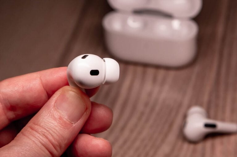

© Une brosse à poil doux, ici un pinceau dont les poils ont été coupés, suffit généralement à venir à bout des saletés peu incrustées.

Pour le nettoyage des oreillettes en elles-mêmes, il y a plusieurs écoles. Si les grilles de vos oreillettes sont sales, sans être trop encrassées, un simple coup de brosse devrait suffire à ôter les saletés.
Si elles sont obstruées toutefois, il faudra envisager d’autres méthodes, un peu plus agressives.
N’oubliez pas de passer un petit coup de brosse, également, sur les micros de vos écouteurs, si ceux-ci en sont équipés.
