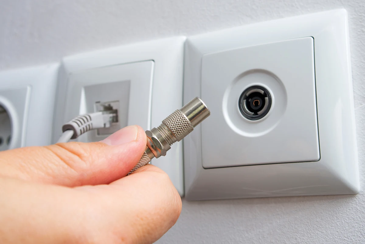

Une autre prise TV © Forum Orange

Une prise coaxiale :
  • est un point d'entrée/sortie dans lequel vous pouvez brancher un câble coaxial,
  • est un composant passif qui permet simplement de connecter un câble coaxial à un dispositif, comme un téléviseur,
  • ne crée pas de réseau Ethernet. Elle sert de point de connexion pour le câblage existant.

En d'autres termes, une prise coaxiale est un point de connexion physique pour les câbles coaxiaux, tandis qu'un adaptateur MoCA est un dispositif électronique qui permet de transformer les câbles coaxiaux en un réseau Ethernet fonctionnel.
