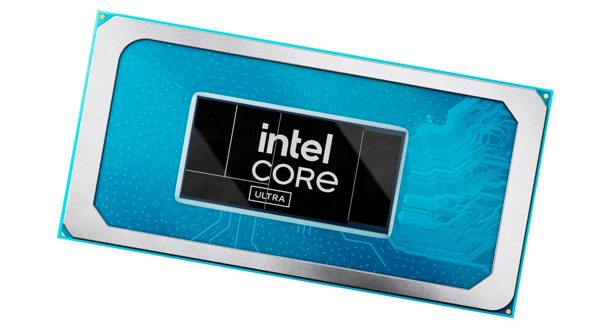

L'intelligence artificielle est peut-être partout, mais la présentation d'Intel aura surtout été l'occasion de mettre le doigt sur ce que sera vraiment la nouvelle gamme Meteor Lake qui non seulement introduit la nouvelle nomenclature des processeurs de la marque, mais innove aussi côté procédé de gravure (Intel 4) et fabrication avec l'assemblage de plusieurs die de technologies différentes via la technique Foveros 3D.
L'Intel 4 est le nouveau nœud de fabrication des CPU de la marque © Intel
Pour faire simple, grâce à Foveros 3D, Intel est en mesure de reprendre la structure chiplets chère à AMD – mais pas seulement – pour aller encore un peu plus loin et ajuster les composants assemblés sur le substrat en fonction des besoins, et ce, peu importe la technologie de ces die.

Au centre des processeurs Meteor Lake, on retrouve ce qu'Intel baptise la Compute Tile.
Une unité qui se charge des calculs les plus lourds et qui profite du classique duo de cœurs performants (les Redwood Cove) et de cœurs efficients (les Crestmont).
La Compute Tile et ses deux types de cœurs © Intel
À côté de cela, comme pour se charger de toutes les opérations essentielles, Intel a imaginé la SoC Tile.
Celle-ci dispose de ses propres cœurs, deux LP-E-Cores qui, donc, seront encore moins énergivores que les cœurs efficients, en anglais les E -ores.
C'est notamment à ce niveau que Foveros 3D intervient puisque si la Compute Tile est gravée en Intel 4, cette SoC Tile est confiée à TSMC et son procédé N6 radicalement différent.
Troisième « tuile » d'un processeur Meteor Lake, la Graphics Tile fait entrer un troisième procédé de gravure, le N5 de TSMC.
On comprend tout de suite mieux l'importance de Foveros 3D aux yeux d'Intel.
La partie graphique des processeurs Meteor Lake se repose sur l'architecture ARC avec, selon les modèles, de 7 à 8 Xe-Cores.
