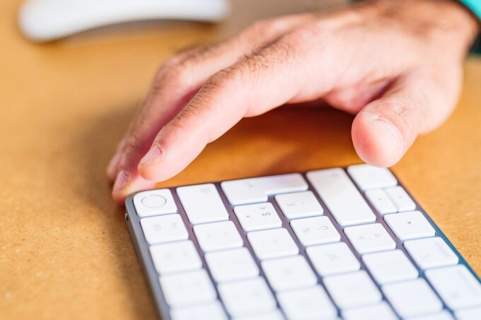

Ça n’arrive pas souvent, mais Apple a livré une mise à jour du firmware de ses claviers Magic Keyboard. Une nouvelle version à installer au plus vite puisqu’elle corrige un problème de sécurité.
Le saviez-vous ? Les claviers aussi ont des firmwares !
En tout cas ceux d’Apple. Et comme pour tous les logiciels, ils ne sont pas infaillibles : des vulnérabilités peuvent être découvertes de temps à autre et là, pas le choix, il faut télécharger et installer une mise à jour de sécurité.
Et c’est le cas aujourd’hui avec la version 2.0.6 du micrologiciel des claviers Magic Keyboard (ceux des Mac).

Tous les Magic Keyboard pour Mac sont concernés, y compris ceux qui intègrent une touche Touch ID. Les modèles pour iPad sont épargnés.
