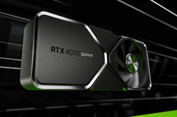

La RTX 4070 Super, sortie le 17 janvier, annonçait des performances jusqu’à 20% supérieures en jeu face à sa version classique. Mais trouvera t-elle sa place dans la série RTX 40 ?
Nvidia commence officiellement à sortir sa gamme “Super” visant à rafraîchir sa série de cartes graphiques RTX 40.
Pour rappel, ce premier modèle, la RTX 4070 Super, sera suivi de la RTX 4070 Ti et 4080 Super comme annoncé par Nvidia lors du CES 2024.
GeForce RTX 4070 vs 4070 Super
Pour parler purement technique, les deux cartes sont relativement similaires, avec principalement un gain notable de cœur CUDA.
Modèle RTX 4070 Super RTX 4070 Cœur CUDA 7168 5888 Mémoire vidéo 12Go GDDR6X 12Go GDDR6X Fréquence de base 1980 MHz 1920 MHz Fréquence boost 2475 MHz 2475 MHz Fréquence mémoire 1313 MHz, 21 Gbps 1313 MHz, 21 Gbps Bande passante 504 Gbps 504 Gbps Consommation 220 W 200 W Date de sortie 17 janvier 2024 13 avril 2023
L’évolution est donc d’apparence minime, surtout en comparaison des autres Super, et le gain de performance s’annonce tout aussi timide.
