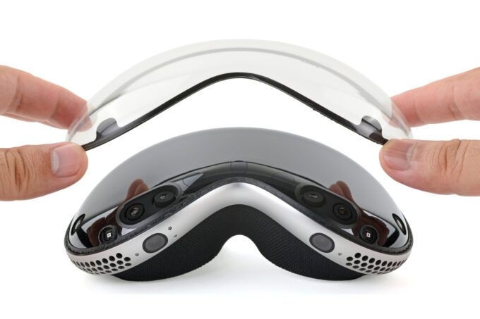

La bizarrerie de l’écran EyeSight
Avant de pouvoir atteindre un composant interne, il faut jouer du tournevis (beaucoup) et du pistolet à air chaud pour ramollir la colle.
C’est surtout l’écran EyeSight en façade qui pose le plus de problèmes au démontage.
C’est lui qui est chargé d’afficher les yeux de l’utilisateur lorsque quelqu’un est à proximité.
© iFixit
Malgré sa bizarrerie, l’EyeSight est le principal argument d’Apple pour briser l’isolation de l’utilisateur plongé dans ses mondes virtuels.
Pour les bricoleurs d’iFixit, il ne fait aucune doute que cet écran externe est le « talon d’Achille » du Vision Pro :
« Pourquoi introduire un autre écran, plus de connecteurs et tant d’autres points de défaillance, tout ça pour une fonction un rien inquiétante ? ».
Une très bonne question !
Cet écran est composé de plusieurs couches, dont une lenticulaire qui crée un effet de 3D stéréoscopique, un peu à la manière de la Nintendo 3DS.
Le tout semble effectivement bien compliqué (et onéreux) pour une utilisation qui a loin d’avoir la force de l’évidence.
