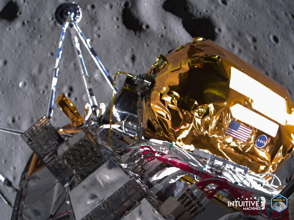

Bon, malgré tout c’est tout de même 100 mètres, aussi Odysseus a-t-il souffert d’un impact bien rugueux avec le sol lunaire...
En réalité, il a touché à la verticale une pente inclinée de 12°, ce qui a immédiatement cassé l’un de ses 6 pieds.
Et il est resté debout ! Du moins, quelques secondes. Il s’est ensuite couché sur la pente, appuyé sur un de ses réservoirs d’hélium et une de ses petites plateformes à expériences.

Le moment exact où Nova-C a touché le sol et s'est cassé un pied. Pas de chance... © Intuitive Machines
