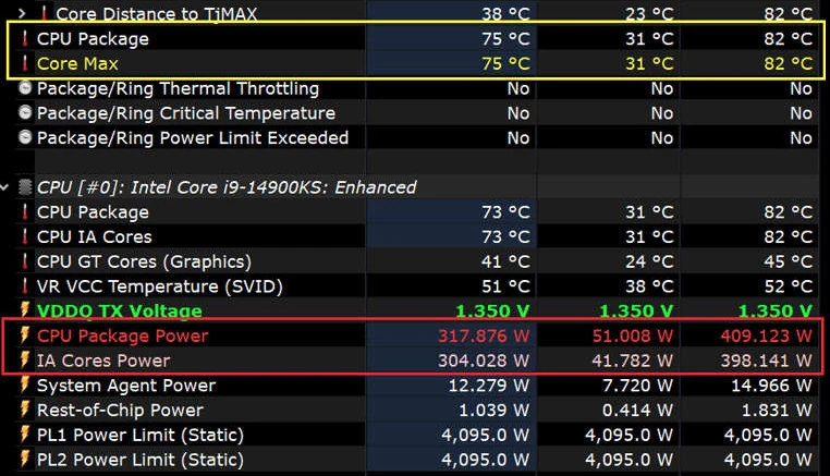

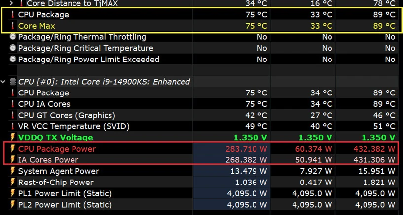

Relayé par VideoCardz, un certain Pakhtunov n'a pas été le plus entreprenant et s'il a bien décapsulé son processeur, c'est simplement pour lui associer du métal liquide destiné à assurer une meilleure conductivité.
Il a ensuite replacé l'IHS du Core i9-14900K et ajouté un AiO Deepcool LS720SE.
Les résultats sur Y-Cruncher : à gauche de base, à droite modifiés © VideoCardz
Sur le test Cinebench, Pakhtunov a pu noter une baisse de la température des cœurs d'environ 10°C (85°C contre 75°C) alors que la consommation passait de 376 à 366 watts.
Sur Y-Cruncher, les gains sont « inversés » avec 7°C de mieux en température (89°C contre 82°C) pour une consommation réduite de 23 watts (423 contre 409 watts).
