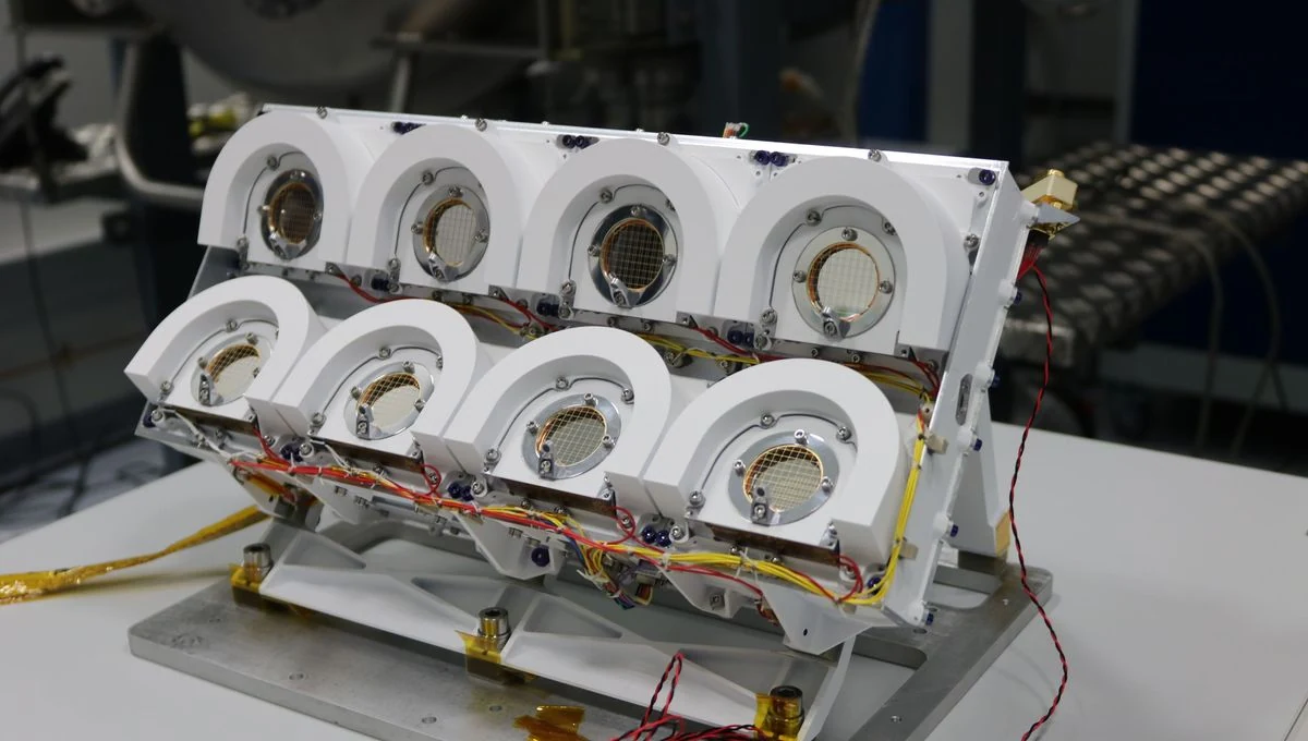

L'instrument DORN est en Chine depuis le mois d'août dernier ©

DORN est un instrument fabriqué et assemblé à l'IRAP (Institut de recherche en astrophysique et planétologie), et il a mobilisé plusieurs dizaines de chercheurs et ingénieurs français.
Car il n'a pas suffi d'y penser pour en faire une réalité !

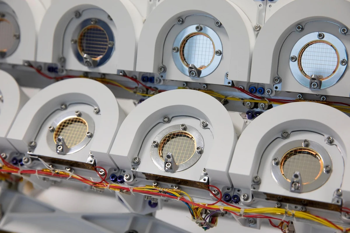

Pour aller dans le détail, c'est un détecteur de particules alpha, conçu pour détecter particulièrement celles émises par le radon et le polonium lors de leur désintégration radioactive.
Les espèces de cylindres ou tubes qui sont présents sur l'instrument sont en réalité les collecteurs, 8 unités de détection orientées pour certaines vers le ciel, et pour d'autres vers le sol.
Ce petit bijou d'ingénierie n'a pas d'équivalent, et ses résultats sont maintenant attendus avec impatience.
Détail de l'instrument DORN ©
