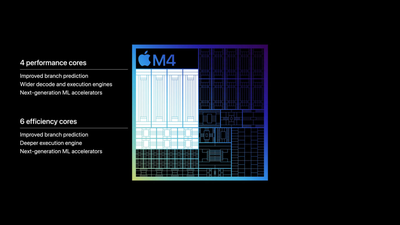

Dans sa configuration à 10 cœurs CPU, la M4 compte 4 cœurs performants (identique à la M3), et 6 cœurs efficaces (contre 4 sur la M3).
