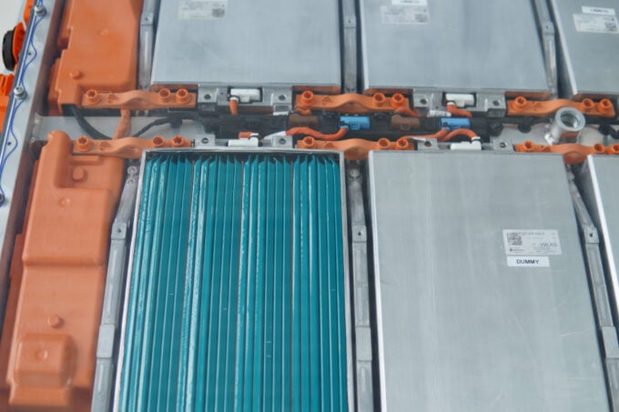

La densité énergétique des cellules de batterie est importante tant elle permet de rendre l’ensemble des modules plus compacts. Ici une illustration sur un SUV électrique Audi © Audi
