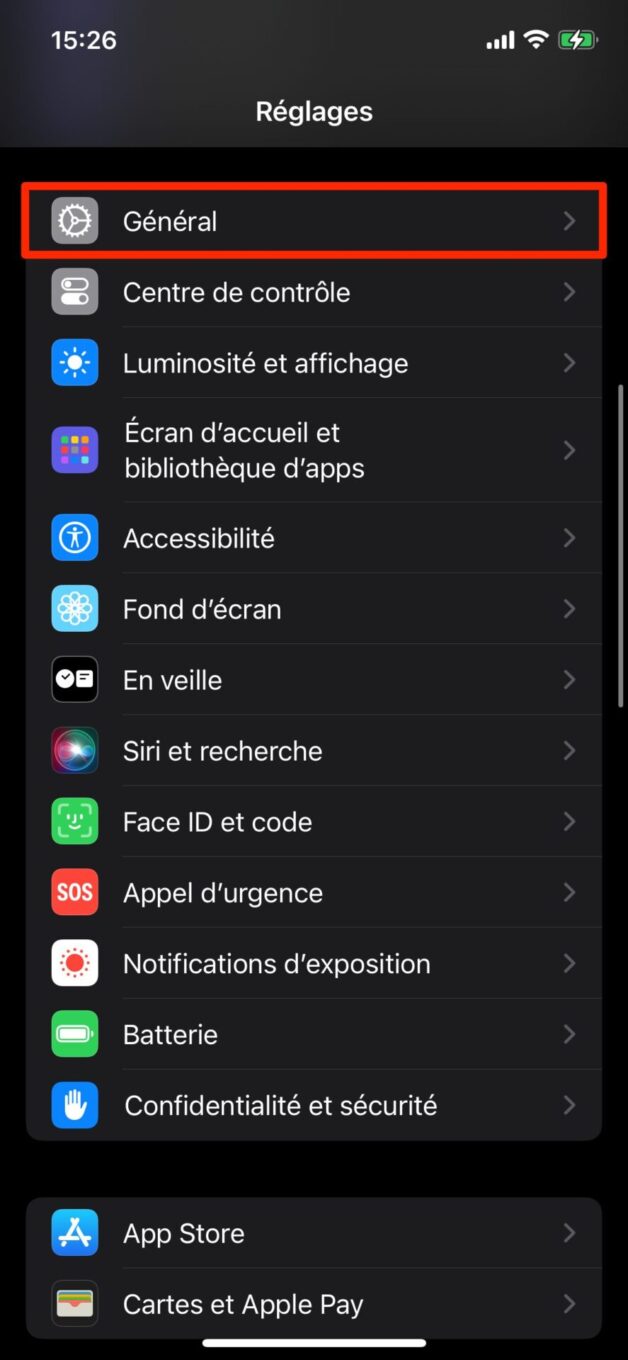

1. Copiez le numéro de série de l’iPhone
Pour trouver le numéro de série de l’iPhone, ouvrez les Réglages, rendez-vous dans le menu Général, et entrez dans Informations. Vous trouverez alors le Numéro de série de l’appareil à la dernière ligne du premier bloc d’informations.

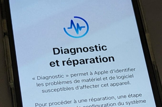

Dès que le logo d’Apple s’affiche, relâchez les boutons de volume de l’iPhone.
Vous devriez alors voir s’afficher le message Diagnostics & Repair s’afficher sur l’écran de l’appareil.
Appuyez sur l’icône de la mappemonde en bas à gauche de l’écran, puis sélectionnez le Français.
Appuyez ensuite sur le bouton Commencer une session.
