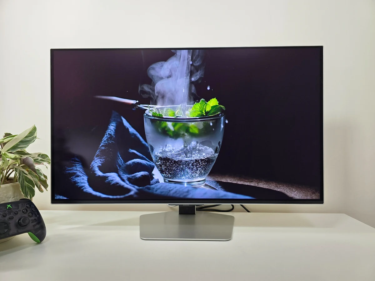

Une fois lancé, la fonction Smart Calibration nécessite simplement de placer la caméra du smartphone face à l'écran, de 1 à 3 cm de distance, et de maintenir l'appareil immobile le temps des mesures.
Contrairement à la fonction d'étalonnage présente sur les téléviseurs de la marque, vous n'aurez ici pas le choix entre un étalonnage basique et un mode "professionnel".
Il faudra à peine 30 secondes au moniteur pour diffuser quelques mires blanches, grises et de couleurs, puis ensuite vous faire visionner une séquence en vous demandant d'appliquer les valeurs étalonnées ou de conserver les valeurs d'origine.
Il ne faudra pas plus de 30 secondes pour profiter des ajustements ©
Une fois l'étalonnage terminé, le mode Cinéma est remplacé par le mode Cinéma (étalonné), il s'agit en effet du seul mode d'image qu'il est possible d'ajuster grâce à cette fonctionnalité.
À la sortie des menus, nous avons visionné diverses scènes pour tenter d'y voir si des changements avaient eu lieu.
En vérité, rien n'a vraiment choqué notre œil, l'image semblait toujours aussi juste qu'auparavant.

Nous ne percevons pour ainsi dire aucune différence avant et après étalonnage ©
Le mode Cinéma (étalonné) apparait dans le menu ©
