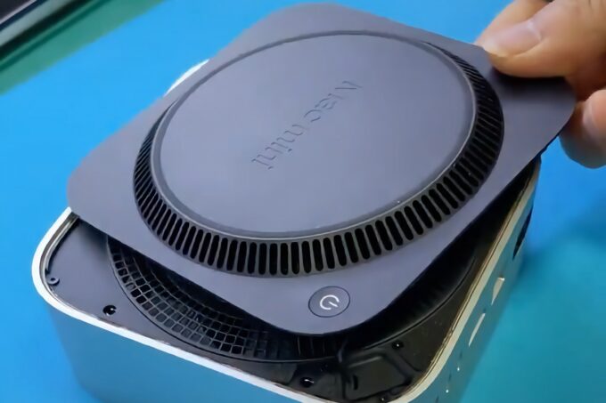

Le nouveau Mac mini est décidément plein de surprises. Le (tout petit) ordinateur de bureau possède en effet un espace de stockage amovible, ce qui en théorie va faciliter le remplacement du composant. Mais l’opération ne sera pas aussi simple qu’il y parait.

Un démontage vidéo réalisé par un magasin de réparation chinois indique que l’espace de stockage SSD du modèle de 256 Go est composé de deux barrettes de mémoire flash NAND (de 128 Go chacune, bien évidemment) :
autrement dit, le débit en lecture et en écriture du modèle de base sera équivalent aux Mac mieux dotés (de 512 Go à 2 To).
Partial teardown of M4 Mac Mini /w 16GB RAM & 256GB SSD. Interesting revealation: Wifi chip & antenna on the back of bottom air intake. SSD on a daughter board. And even the base 256GB version comes in two chips. No compromise in speed. Theoretically also end user upgradable. pic.twitter.com/vA2vQwkl7J

La deuxième, c’est que le SSD peut être retiré du Mac mini : il est donc possible de le remplacer par un modèle plus généreux !
Et quand on voit le prix des options pratiqué par Apple (230 € pour un stockage de 512 Go, 920 € pour 2 To…), la possibilité de pouvoir changer de stockage « à la main » est la bienvenue.
Mais attention : l’opération ne sera pas aussi simple que de glisser un nouveau SSD dans l’emplacement de l’ancien.
Le Mac Studio bénéficie aussi d’un SSD amovible, mais son remplacement n’est pas aussi simple que sur un PC.
Les barrettes NAND utilisées par Apple incluent un contrôleur intégré dans la puce Mx.
Le système nécessite une restauration en mode DFU, qui utilise un identifiant matériel unique pour déchiffrer le stockage, rendant les données non transférables d’un Mac à un autre.
Ceci étant dit, le remplacement reste possible : le magasin de réparation qui a réalisé le démontage propose déjà l’opération !
Il a ainsi échangé le SSD de 256 Go par un modèle de 2 To, le tout pour probablement beaucoup moins cher que chez Apple.
