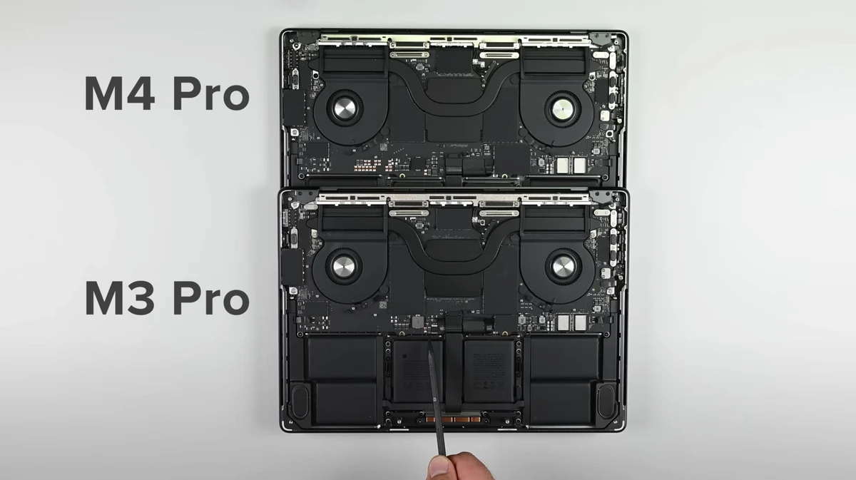

    Le MacBook Pro M4 est passé entre les mains expertes des professionnels d'iFixit. Entièrement démonté, l'appareil ne laisse entrevoir aucune différence de conception majeure par rapport à son prédécesseur.
    Nouveaux processeurs M4, M4 Pro et M4 Max, passage au standard Thunderbolt 5 (pour des vitesses de transfert jusqu'à 120 Gbit/s), nouvelle webcam, nouvelle finition nano-texturée pour l'écran…
    Le MacBook Pro millésime 2024 dispose d'un éventail de nouveautés techniques fort attrayant.
    Malheureusement, le démontage de l'appareil par les experts d'iFixit nous apprend qu'en matière de conception interne, ce nouveau fleuron s'appuie globalement sur les mêmes bases que l'ancienne mouture.
    De légères évolutions, sans grand remaniement
    En l'occurrence, le modèle désassemblé par iFixit est celui de 14 pouces.
    Ce dernier était déjà passé sur l'établi du site spécialisé l'an dernier, en version M3.
    Cela permet donc de comparer trait pour trait les entrailles des deux appareils et de constater qu'aucun changement majeur n'est d'actualité… tant à l'extérieur qu'à l'intérieur.
    L'accès aux composants se fait une nouvelle fois en retirant la plaque inférieure du châssis, en aluminium.
    On découvre alors une carte mère très proche de celle du MacBook Pro M3, mais avec tout de même quelques ajustements mineurs au niveau des circuits.
    Sans surprise, le radiateur du MacBook Pro M4 Pro est par ailleurs légèrement plus imposant. Les évolutions sont toutefois minimes, souligne iFixit.
    Quelques bons points tout de même !
    Au rang des points positifs mis en évidence par ce démontage, on trouve l'aspect modulaire du trackpad, qui est devenu beaucoup plus facile à retirer et à remplacer que sur les anciennes générations de MacBook Pro.
    Même démarche pour la batterie six cellules, qui est à nouveau retenue par 14 bandes adhésives.
    Bien qu'imparfaites (elles ont tendance à casser un peu trop vite), ces bandes permettent un changement de batterie nettement plus aisé qu'autrefois.
    La dimension modulaire des composants s'étend par ailleurs aux connectiques de ce nouveau MacBook Pro ainsi qu'à son capteur Touch ID.
    Un gros plus pour la réparabilité de l'appareil. Retirer la carte mère est également relativement facile, même si le processus pour y parvenir est assez rébarbatif.
