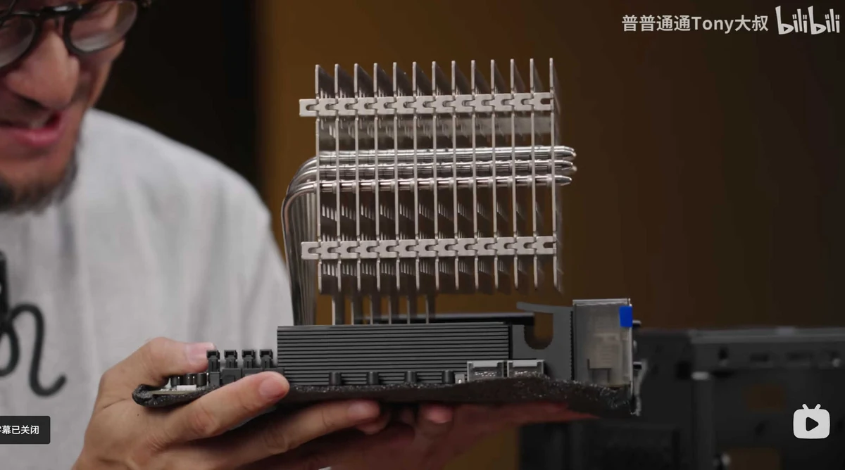

    Le NH-P1 installé dans le boîtier ASUS PA401 © VideoCardz
    ASUS vient justement de publier une vidéo sur le site chinois BiliBili. Une vidéo repérée et relayée par VideoCardz, et dans laquelle on peut voir la firme faire la réclame pour son boîtier PA401.
    Celui-ci, associé à un dissipateur Noctua NH-P1, est un monstre de 1 180 grammes mêlant cuivre et aluminium.
    Jusqu'à 95 °C en charge, mais pas de throttling
    Le dissipateur est logiquement monté sur le processeur Ryzen 9 9950X, et l'ensemble est installé dans le boîtier ASUS pour un refroidissement « passif » de la puce d'AMD.
    Passif entre guillemets, car le boîtier intègre tout de même trois ventilateurs pour assurer un flux d'air.
    95,2 °C en charge : pas mal pour un Ryzen 9 9950X « passif » © VideoCardz
    Reste que la performance est assez exceptionnelle.
    Il n'est effectivement pas question de ventilation directe sur le CPU, et aucun système de watercooling, aucune pompe n'est là pour dissiper sa chaleur.
    Le dissipateur NH-P1, qui est lui bel et bien passif, suffit à faire le travail.
    Alors, forcément, le 9950X peut atteindre 95 °C en charge.
    Nous n'avons pas de précisions sur la température de la pièce pour ce test.
    Nous n'imaginons toutefois pas ASUS réaliser de tels essais dans une chambre froide, et nous ne pouvons que saluer la démonstration de force.
    Rappelons en effet que réduire le nombre de ventilateurs dans un boîtier, c'est réduire le volume sonore global de la machine, et à ce petit jeu, l'expérience d'ASUS doit être particulièrement concluante, les ventilateurs du PA401 sont connus pour leur faible vitesse de rotation et leurs faibles nuisances sonores.
