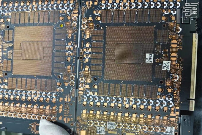

Des photos de son circuit imprimé nu ainsi que de son chipset ont en effet fait leur apparition, dévoilant quelques détails croustillants sur cette carte graphique très haut de gamme.

Plus précisément, la photo du PCB de cette GeForce RTX 5090, totalement dépourvu de tout composant, permet de confirmer certaines caractéristiques de la carte.
Les 16 emplacements autour du GPU sont destinés à accueillir autant de puces de mémoire GDDR7, ce qui autorise des capacités de 32 Go, 48 Go ou 64 Go, selon le type de puces VRAM utilisées.
La taille du circuit imprimé et l’absence de mention « NVIDIA » laisse supposer qu’il s’agit d’un design de référence PG145, mais pas d’un modèle Founders Edition.
Le circuit imprimé possède également un emplacement pour un unique connecteur d’alimentation 16-pin 12V, confirmant que la RTX 5090 respecte les spécifications électromécaniques PCIe 6.0.
L’emplacement réservé au chipset graphique est particulièrement grand, avec une surface estimée à 3776 mm² (64×59 mm).
Enfin, la carte semble utiliser un connecteur PCI-Express 5.0.
