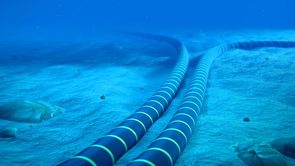

Grâce à la fibre optique, les tentatives de sabotage des câbles sous-marins vont pouvoir être détectées plus rapidement - ©
