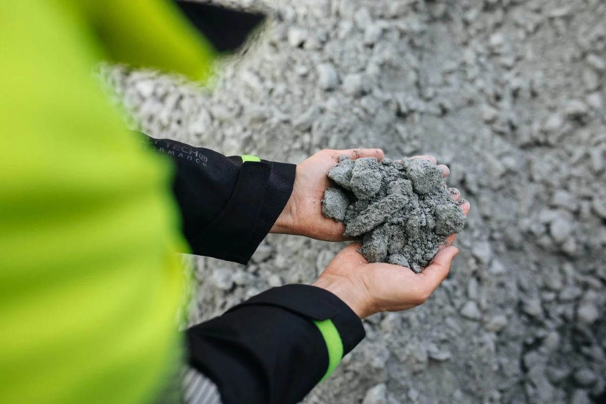

Avec une puissance de 100 MWh, Polar Night estime que la batterie permettra de chauffer toute la ville de Pornainen où elle est située - ©Polar Night
