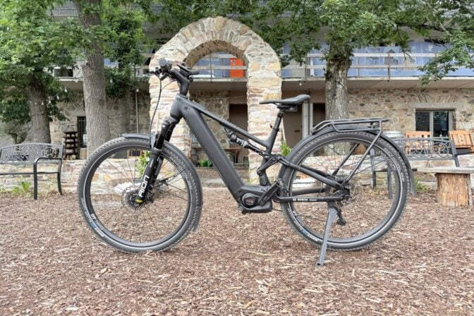

© Notre vélo de test pour le Bosch Performance Line PX
Mais que vaut vraiment ce moteur ?
Nous l’avons essayé quelques heures avant son officialisation sur un vélo « made for Bosch », comprenez un modèle qui ne sera jamais commercialisé, mais qui permet de tester un maximum d’équipements.
Aussi, un regard attentif aux images de cette prise en main permettra aux plus curieux de remarquer des freins MT200 de Shimano associés au système d’ABS Bosch, par exemple, ou encore l’eShift, le système de changement de vitesse intégré au moteur et qui sera donc compatible avec le Performance Line PX.
