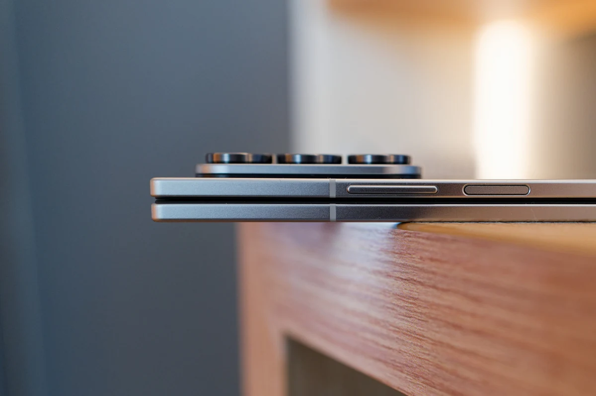

Une finesse record au prix de la fragilité
C'est sans doute le meilleur argument de vente du Samsung Galaxy Z Fold 7.
Avec une finesse de 4,2 mm déplié, le smartphone pliant de Samsung est plus commode à utiliser qu'il ne l'a jamais été.
Un atout qui change la donne, et que l'on doit notamment à son écran interne nouvelle génération, mais qui est aussi le pire énnemi des réparateurs.
Comme le démontre iFixit dans sa vidéo, l'écran est incroyablement bien collé au châssis du smartphone, au point qu'il est difficile, sinon impossible, de le retirer sans endommager le cadre du smartphone.
C'est la double peine, car l'écran est également très fragile, au point que même un ongle peut le rayer.
