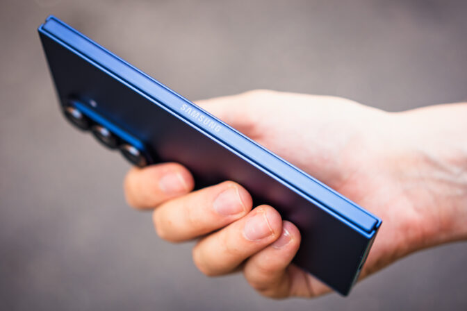

Seulement voilà, l’appareil n’est disponible que depuis quelques semaines et des propriétaires de ce smartphone haut de gamme dénoncent des écaillements de peinture sur le châssis de leur appareil.
Des cas d’écaillage se multiplient sur le Galaxy Z Fold 7
Le problème semble se propager, comme le révèlent de nombreux témoignages sur Reddit.
Plusieurs utilisateurs signalent des éclats de peinture sur leur téléphone.
Ce qui interpelle, c’est que la couleur du téléphone n’a pas l’air d’y changer grand-chose.
De plus, on a affaire à des personnes qui affirment n’avoir jamais fait tomber leur appareil.
On peut voir sur les photos partagées par ces propriétaires que l’écaillage se produit à des endroits variés, notamment près du bouton d’alimentation ou sur le cadre.
Un utilisateur raconte avoir reçu son Z Fold 7 il y a trois semaines et a déjà vu la peinture se décoller, même en le protégeant dans une coque depuis le premier jour.

Lors de notre test du Samsung Galaxy Z Fold 7, nous avons fait tomber l’appareil une seule fois, d’une petite hauteur de poche sur une surface en bois.
Le résultat ?
Deux vilains éclats sur la tranche supérieure, qui n’ont pas seulement écaillé la peinture, mais ont aussi légèrement creusé le cadre.
Certes, le téléphone est resté « parfaitement fonctionnel » et le cadre en « armor aluminium » a fait son office en protégeant les composants internes.
Mais pour un appareil haut de gamme, on s’attend à une résistance supérieure, même face à une chute aussi mineure.
