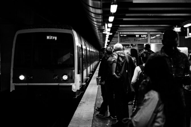

L’histoire commence bêtement le 5 octobre 2017.
Lors d’une maintenance de routine sur un train MI09 (ceux à deux étages du RER A), des techniciens de la RATP tentent d’entrer une date postérieure à 2037 sur la console de bord. Impossible : le système bloque.
En creusant, la régie découvre le pot aux roses.
Les ordinateurs de bord utilisent une architecture 32 bits signés, incapable de représenter une date au-delà du 19 janvier 2038 à 3 heures 14 minutes et 7 secondes.
