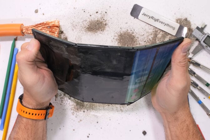

Le pliage de la mort
C’est le moment fatidique que tout le monde redoute : le test de pliage inversé.
Pour la première fois depuis longtemps chez le géant coréen, c’est un échec cuisant.
Il suffit d’une pression raisonnable dans le mauvais sens pour que le Galaxy Z TriFold rende l’âme.
À noter qu’il s’agit ici d’un test extrême qui ne reflète pas une utilisation normale et si le Galaxy Z TriFold est plié dans le mauvais sens, celui-ci vous alertera par des vibrations d’écran.
© Capture d’écran
Les pixels de l’écran se déchirent et s’éteignent instantanément, tandis que la charnière droite cède dans un bruit sec qui fait mal aux oreilles.
Le téléphone ne « meurt » pas totalement, les données resteraient théoriquement récupérables, mais la facture de réparation pour un tel dégât s’annonce astronomique.
Comparativement, le Galaxy Z Fold 7 encaisse ce même traitement avec à peine quelques égratignures.
