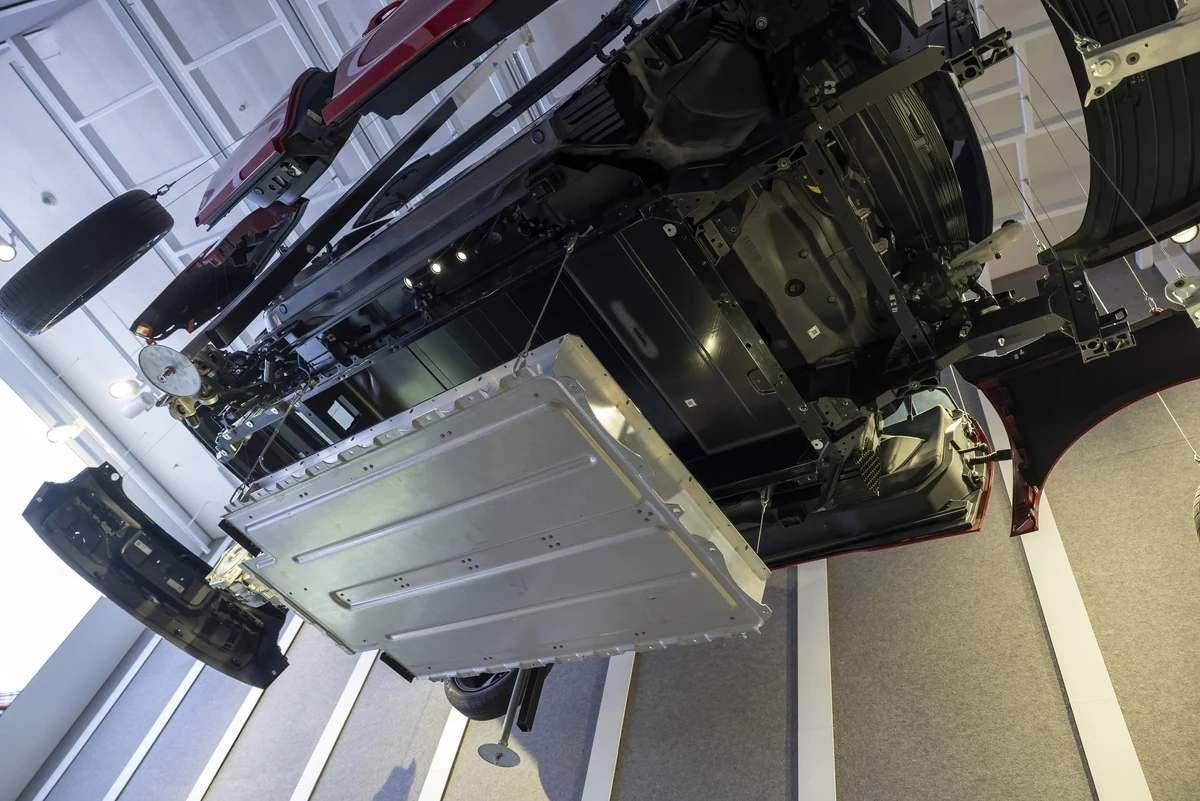

Il faut parfois être un brin stratégique avec la recharge de son véhicule, pour préserver sa batterie le plus longtemps possible. © Electra
