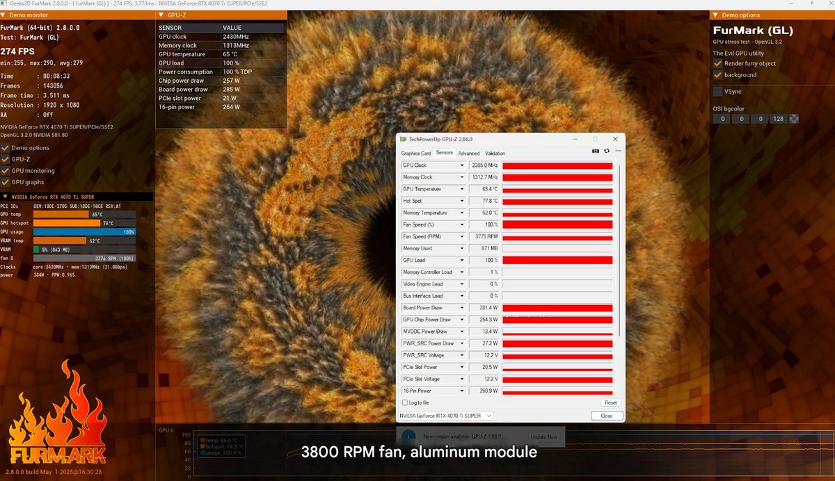

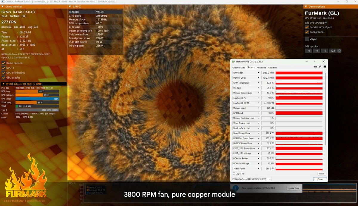

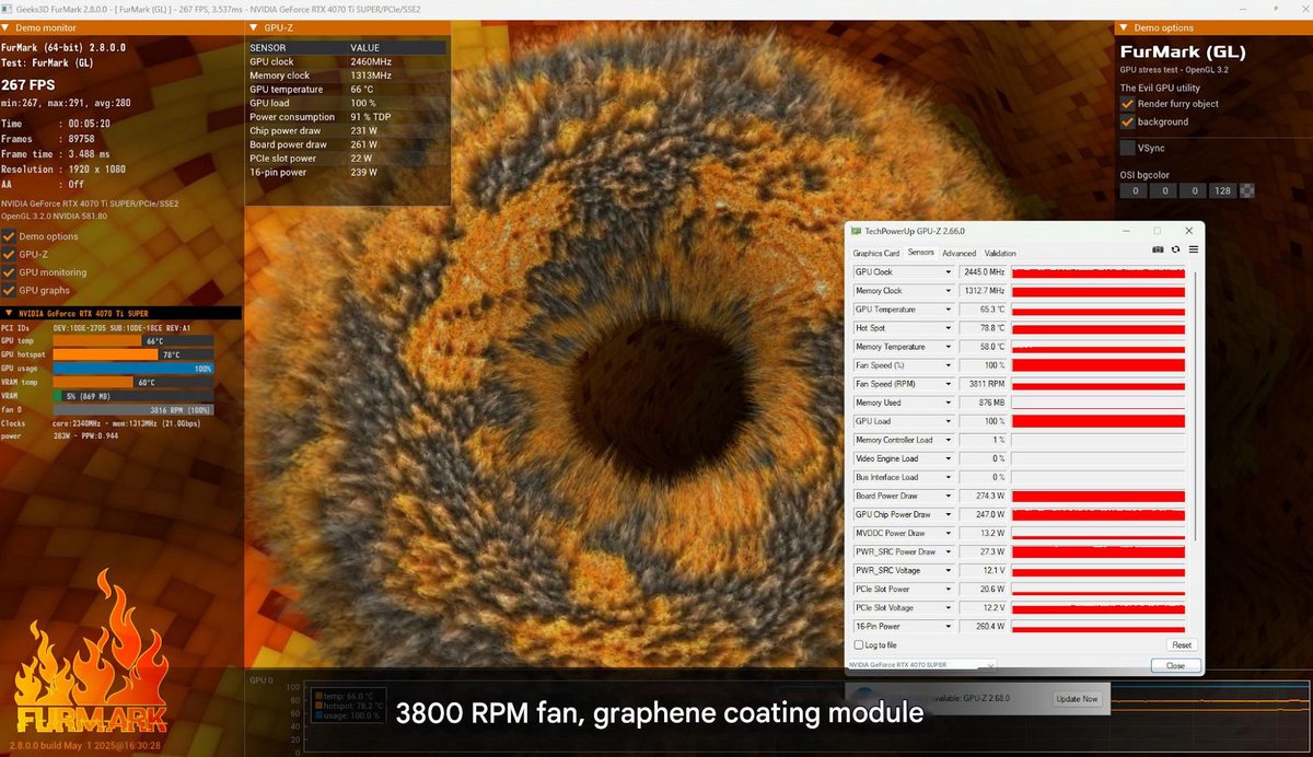

Enfin, Zephyr a testé différents dissipateurs pour… différents résultats.
- Cuivre (3 800 tpm) : 62,5°C
- Graphène (3 800 tpm) : 65,3°C
- Aluminium (3 800 tpm) : 65,4°C

On le voit, la solution la plus performante est l'association d'un dissipateur en cuivre et d'un ventilateur à 3 800 tpm (62,5°C), mais cela reste acceptable avec un dissipateur en aluminium et un ventilateur à 3 000 tpm (71,7°C) pour une option plus économique sans être (trop ?) bruyante.
