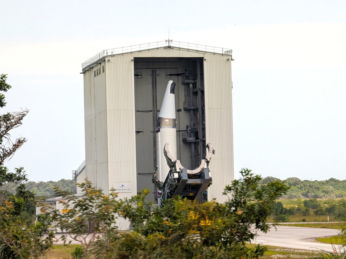

Voici un booster P160C d'Ariane 6, dans un bâtiment situé à proximité du BSB, que nous avons pu prendre en photo lors de notre déplacement au Centre spatial guyanais. ©
Lors de notre visite, deux P160C trônaient dès la première ligne du hangar, déjà chargés en propergol.
Vous noterez ainsi que depuis les débuts d'Ariane 6, le nombre de capteurs par booster a également évolué à la baisse.
Il était de 60 à l'origine, ils sont désormais moins nombreux, dans une logique d'optimisation des coûts assumée par ArianeGroup.
