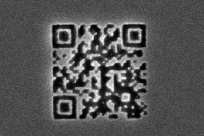

En partenariat avec la start-up Cerabyte, des chercheurs de l’université technique de Vienne (TU Wien) sont parvenus à créer le « plus petit QR code du monde ».
Il a été officiellement homologué par le Guinness World Records, l’autorité mondiale de référence recensant tous les records du monde.
Des pixels 1000 fois plus fins qu’un cheveu
Chaque pixel du QR code ne mesure que 49 nanomètres.
En d’autres termes, chaque pixel est 1000 fois plus fin qu’un cheveu.
Le motif est donc évidemment invisible à l’œil nu. Il reste même invisible avec un microscope optique.
Pour voir le QR code le plus petit au monde, il faut impérativement se munir d’un microscope électronique, un instrument d’imagerie scientifique de haute précision.
Ce type d’outils utilise un faisceau d’électrons, et non de la lumière, pour former l’image d’un échantillon très petit, jusqu’à l’échelle du nanomètre.
Le QR code a été gravé sur une surface de seulement 1,98 micromètre carré, ce qui est plus petit que la plupart des bactéries.
Les chercheurs ont opté pour une gravure sur une fine couche de céramique déposée sur du verre.
La prouesse repose sur une technique de micro-fabrication courante dans l’industrie des semi-conducteurs, le faisceau d’ions.
C’est ce procédé qui a permis de sculpter le motif du QR code, pixel par pixel, sur la céramique.
Le procédé consiste à bombarder une surface avec des ions, des particules chargées d’énergie, à l’aide d’un outil dédié.
C’est le contact entre les ions et la surface qui aboutit à la gravure du motif voulu.
